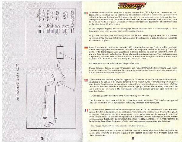

Hi Bloody
Hier die Bescheinigung über die wir gesprochen haben.
42_ewg Ragazzon 1a
41_ewg Ragazzon 2 a

Hui, gut das ich nochmal in den Thread schaue, ich danke dir ... kommt dann bei mir als Kopie an die Wand *g*
