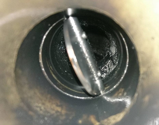

Ok, er springt jetzt wenigstens nach dem Tausch von der völlig verkokten Einspritzdüse wieder besser an.
Hab den 2. Zylinder getauscht und am nächsten Tag beim Alfa Händler einprogrammieren lassen. (Rest wird auch noch getauscht)
Das hast du recht, sieht man schon wenn man den oberen Turboschlauch abnimmt und hineinschaut...
Da muss doch auch die Hochdruckpumpe runter, und die läuft doch am Zahnriemen, richtig? Wenn ja mach ich das alles nächsten Monat mit dem Zahnriemen mit.... (Wird sowieso fällig!)
Foto von Ansaugtrakt über den Turbo Einlass und auch vom alten Dieselfilter... da wird einem schlecht...
7_14285506_1197047303692310_207870894_o
8_14274325_1197047300358977_221303618_o

K&N ist schon seit Mai ca. drinnen. (Tuning seit Februar) Den muss ich demnächst sowieso mal auf Verschmutzung überprüfen!
Ja Rauchentwicklung ist schon da (beim Beschleunigen, sonst nicht), aber wenn ich den K&N schon drinnen habe, wie kann ich ihm für eine bessere Verbrennung noch auf die Sprünge helfen?
Im Ansaugtrakt schlägt sich Ölnebel nieder (von der Kurbelgehäuseentlüftung), worauf Russ unter ungünstigen Umständen haften bleiben kann. Kommt nun häufiger oder überwiegender Kurzstreckenbetrieb hinzu mit entspr. niedrigeren Drehzahlen (und geringerem Luftdurchsatz) ggf. gepaart mit höherer Verdampfungsneigung des Motoröls, können sich mit der Zeit Anhaftungen weiter aufbauen.
Tja, das ist aber normal bei den JTD Motoren, oder nicht?
Wurden die Swirl-/Wirbelklappen hinsichtlich Gangbarkeit kontrolliert?
Muss ich erst, bzw kann ich das selbst oder muss da wirklich der Ansaugtrakt runter?
Bzw. was passiert wenn die Wirbelklappen wirklich nicht optimal funktionieren?
Ich wäre jetzt so vorgegangen....
1 -> Restliche Einspritzdüsen tauschen sodass diese wieder optimal funktionieren.
2 -> Ansaugbrücke runter und reinigen inkl. Wirbelklappen reparieren/tauschen - inkl. Zahnriemen/Wasserpumpe wechsel (ist sowieso fällig und muss ja runter um die Ansaugbrücke abbauen zu können)
... nein, der übliche Fall ist dies wohl nicht. Ich kenne jedenfalls nur solche Probleme in Verbindung mit hauptsächlichem Kurzstreckenbetrieb - dann sollte tatsächlich überlegt werden, die AGR stillzulegen/derart zu optimieren, dass ein Russeintrag nicht/nicht in dem Umfang erfolgt, dass sich dieser absetzen kann.
dann werd ich jetzt erst mal schauen ob eventuell das AGR trotz Stilllegung möglicherweise offen ist!
Der Ladeluftkühler sollte noch auf Durchsatz hin überprüft werden, ggf. reinigen oder austauschen (ca. 150EUR direkt von Behr).
Da auf zuvor Geschriebens nicht weiter eingegangen wird, nehme ich an, dass fertige/universelle Files als "Tuning" aufgespielt wurden *. Möglicherweise ist dies die Ursache für die verkokten Injektoren sowie der nicht optimalen Verbrennung (-> Russbildung), oder trägt zumindest negativ dazu bei. Angesichts der Laufleistung hätte ich ohnehin davon abgeraten.
*) wurde die Original-Software gesichert oder einfach überschrieben und somit unwiederbringlich gelöscht?
Das stimmt, er hat mir eine fertige File hinaufgespielt. Ich geh jetzt mal zu dem Typen und werde ihn kräftig Interviewen.... Original sollte noch vorliegen!

zu 2 -> die Swirlklappenmechanik kann zuvor in Augenschein genommen werden, damit - im Fall der Fälle -, benötigtes Material zur Überholung/Instandsetzung bereit liegt.
Zudem - wenn nicht kürzlich erfolgt - sollten die Glühstifte erneuert werden.
Viel Erfolg und Gruss huhu

Ehrlich gesagt, sagt mir das mein Hausverstand auch, das sind erst 15.000 km mit dem Tuning da ginge es gewaltig schnell....
ok, werde ich machen! Bin schon gespannt! in häckchen
Sobald ich mehr weiß, lass ich es hier anklingen grosses Lachen

...Dem höheren (Verbrennungs-)Luftbedarf kann mittels entspr. Filter mit höherem Luftdurchsatz bei gleichzeitig geringerem Widerstand (z.B. K+N) begegnet werden....
