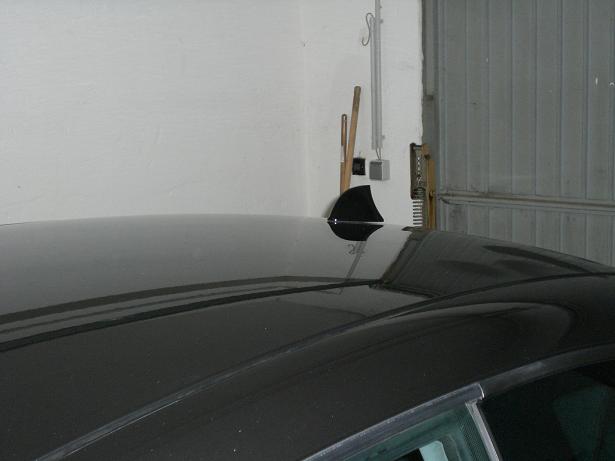

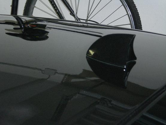

Was haltet ihr denn von dieser Antenne - wird mittels eines Kabels an dem Antennenfuss befestigt. Kbael führt zu einer kleinen Platine im Fuss. Zudem wird diese Haifischantenne mittels doppelten Klebeband auf das Dach geklebt ! Radioempfang muss ich noch testen !
5_CIMG0578
9_CIMG0583
7_CIMG0581
3_CIMG0579
Aber wegen dem Festkleben bin ich mir noch nicht sicher, ob ich diese Antenne wirklich montieren soll. Zudem kann ich nichts über Festigkeit bei hohen Geschwindigkeiten bzw. Waschstrassenfestigkeit sagen ?
Was meint ihr denn ?

ich finds Schick, wenn der Empfang gut ist dann ist`s eine Überlegung wert, find die Original Antenne beim GT zu lang.
Beitrag vom 16.12.2007 - 17:11
ich hab die erfahrung gemacht je kürzer die entenne ist desto schlechter der empfang , wenn ich das so sehe höre ich gleich rauschen Ueberrascht , natürlich sieht das tausendmal besser aus als die orginal antenne, aber ich glaube nicht das der empfang genauso oder sogar besser ist.
trotzdem viel glück
Beitrag vom 16.12.2007 - 17:23
ich will guten empfang und mir ists egal wie lang die org.antenne ist..
@vanhilly: guter kleber auf frontscheibe grosses Lachen
Beitrag vom 16.12.2007 - 20:21
jepp, seh ich genauso!
8-|
Beitrag vom 16.12.2007 - 20:50
Erstmal Danke Gerrit good job
Ich hab mir jetzt von Blaupunkt eine Scheiben antenne gekauft und werd die nächste Woche mal hinbauen, soll vom Empfang super sein war heute beim ACR und er meinte er hält normal von Scheiben Antennen nichts aber die neue von Blaupunkt (die ich mir jetzt gekauft habe) ist super und hat er schon paar mal verbaut und es gab keine Probleme.
So jetzt hab ich meine alte Antenne sowieso schon runter gebaut fürs bekleben, jetzt meine Frage:
Unser Dach ist ja leicht gebogen und so eine Hai - Antenne ist ja gerade oder? Zieht diese sich dann ans Dach heran das sie diesen leichten Bogen zusammen bekommt? Vanhilly was kannst du dazu sagen??
Ich hab mir ja auch schon eine ausgesucht diese wäre nicht zu kleben so wie bei Vanhilly sondern hat ein Gewinde dran wie die Original von Alfa, könnte man quasi auch wieder demontieren.
Beitrag vom 16.01.2008 - 21:11
Die meisten haben ja so ne art Dichtungs-Gummi drunter, die sich eigentlich sehr gut anpassen sollte
